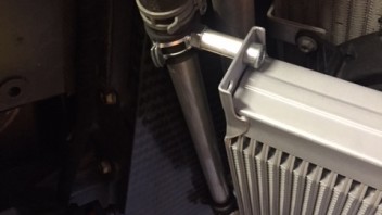

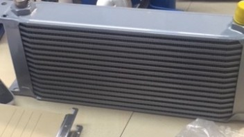

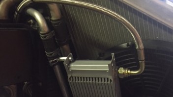

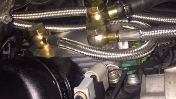

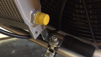

ich habe einen Motorölkühler montiert.
Es ist ein Bausatz, den wir im Internet gefunden haben und der auf audi und vw montiert ist.

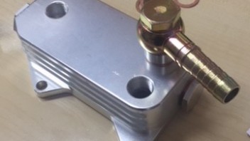

Es gibt einen Thermostat und löst aus, wenn die Temperatur des Öls 80 Grad erreicht.

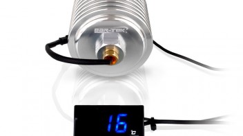

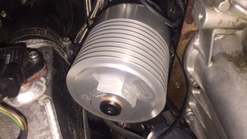

Ich habe auch ein Alu Ölfiltergehäuse mit Temperatursensor montiert
Dies sind die Details der Bearbeitung
es funktioniert perfekt. In Bresse habe ich 102 Grad Temperatur nicht überschritten. Ronny mit seinem KTM war über 120 Grad
