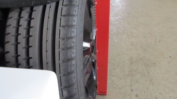

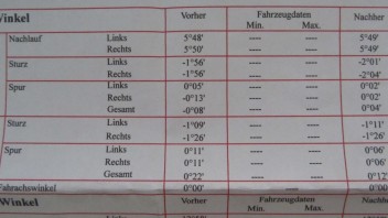

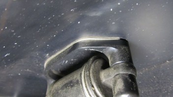

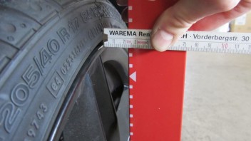

Ich wollte morgen mal auf den Achsmeßstand und evtl. vorher die Shims vorne wieder raus nehmen weil er vom Vorbesitzer doch sehr viel Sturz auf der Vorderachse hat, grob gemessen mit Wasserwaage und berechnet müssten es etwa -2,5° Grad sein, siehe Bilder. Müssten 2mm sein die da drin stecken. In dem Handout steht ein Wert von -1,5°, andere Fahrzeuge, z.B. Lotus fahren viel weniger, unter -1°. Macht es wirklich Sinn auf der Vorderachse so viel Sturz zu fahren? Ich fahre fast nur auf der Strasse und wollte die Reifen nicht gleich innerhalb kürzester Zeit schief abfahren.
