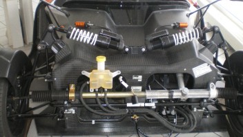

Ausbau der Crashbox
  • Der Ausbau der Crashbox ist sehr sehr einfach und wirklich in 15 min zu erledigen. Meine Skepsis war völlig unbegründet. Für Arbeiten im Fußraum ist es oft einfacher, den Weg von vorn zu nehmen.
    Die Blades können theoretisch an der Crashbox verbleiben, nur die je 2 Schrauben oben am Cockpit müssen dann gelöst werden, ich würde jedoch empfehlen, die Blades zu lösen (3 Schrauben oben, 2 unten + die Kabelsteckverbindung pro Blade), macht die Lagerung und das Handling erheblich einfacher.
    Die 4 großen Innensechskantschrauben lösen, erst die beiden unten, dann die beiden oben, eine 2. Person (oder die 3. Hand) hält dagegen, Box klappt nach unten ab, große Kabelverbindung lösen.
    Fertig
