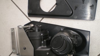

    • Die rechte seitliche Plastikabdeckung der Heizung durch Lösen der 4 Schrauben herausnehmen.

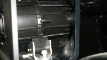

    • Die Heizung wird nur durch eine Schraube (M8 mit SW10) gehalten, sie sitzt an der Stirnseite der Heizung zur Crashbox hin. Foto zeigt Sicht vor vorn durch die Crashbox.
