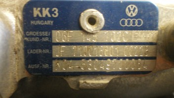

    Bis rd. 350 PS reicht der Standard K04-Lader, danach muß auch dieser überarbeitet werden, siehe auch (Beispiel, es gibt hier mehrere Anbieter)

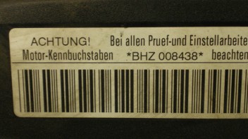

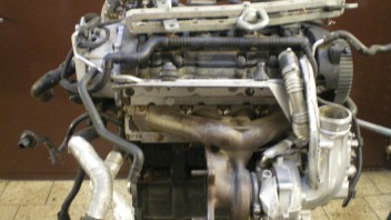

  • Die erste Stufe zum 340 PS-Ziel erledigt: BHZ - Motor m. Getriebe und Steuergerät gekauft (aus einem S3 Unfallfahrzeug). Wer plant seinen X-BOW auf Allrad umzurüsten und braucht noch ein Getriebe? :grins:

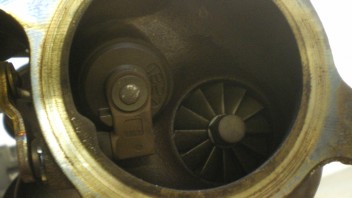

  • Der Turbo ist original K04 ohne Modifikationen.
    Schau dir das Bild an, alles außer Turbo und Düsen muß auch beim BHZ verändert werden.

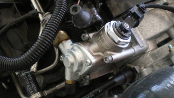

    • Hochdruckpumpe

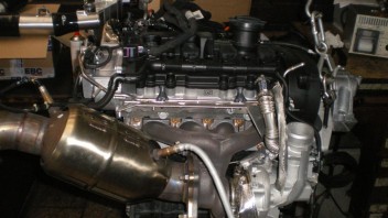

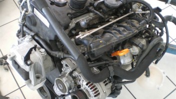

  • Diese Woche ist "er" angekommen, nächste Woche gehts los, Step by Step. Zuerst mal neuer Zahnriemen, Motor liegt ja auf dem "Präsentierteller"!

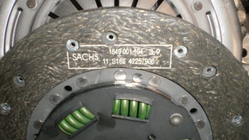

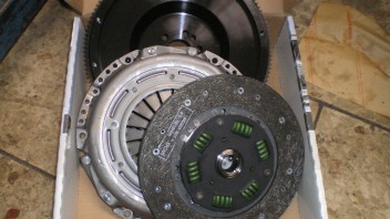

    Ist noch ein neuer "Zwischenschritt" dazugekommen: Einmassenschwungrad und Sportkupplung, 530 NM max., gehe davon aus, daß unserer X-Bow mit der hecklastigen Gewichtsverteilung und dem Sperrdifferenzial ähnliche Traktionswerte hat wie ein Allrad S3 und dort gibt es bei leistungsgesteigerten Motoren Probleme mit der Standfestigkeit der Kupplung und dem Zweimassenschwungrad.

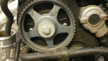

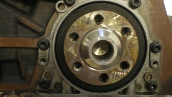

    Es wird noch ein Ring gewechselt, den ein Herr Walther Simmer entwickelt hat. Sitzt Kurbelwellenausgang, Zahnriemenseite, hat leicht geschwitzt, also neu, auf die 37 EUR kommt es nun nicht mehr an! Kupplungsseite ist i.O. Alle sind mit Freude und Akribie dabei, weiter so!

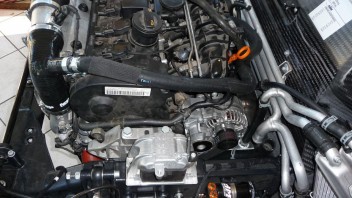

  • So, es geht weiter:
    AM NEUEN MOTOR:
    • neuen Zahnriemen eingebaut
    • neuen Simmering eingebaut
    Kupplung ist gekommen, man ist die Schwungscheibe leicht! Immer noch zu schwer, um sie sich auf den Fuß fallen zu lassen, aber eine andere Dimension zum Zweimassenschwungrad.

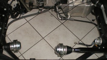

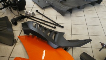

    AM X-BOW:
    • Batterie abgeklemmt
    • Alle Verkleidungen oben und seitlich abgebaut
    • Unterboden abgebaut

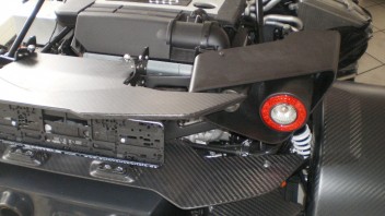

    • Heckspoiler oben abgebaut, danach Rückleuchte links ab, Auspuff raus, Lampe wieder rein
    • Heckrahmen komplett mit Leuchten / Nummernschildhalter abgebaut

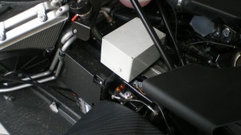

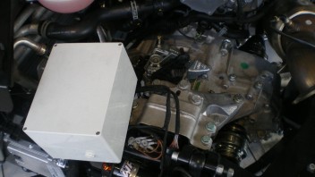

    • E-box gelöst

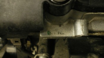

    • Steuergeräthalterung gelöst, dafür die beiden Abreisschrauben abgebohrt. Wer denkt sich sowas aus! Ich glaube kein „Schrauber“, der sich mit Fahrzeugmodifikationen und Chiptuning beschäftigt, wird sich von 2 Schrauben abschrecken lassen!
    • Steuergerät und Anlasser abgeklemmt
    • Schaltseile gelöst und nach unten gelegt
    • Drehmomentstütze gelöst
    • Luftführung Ladeluftkühler getrennt
    • Kühlwasserkreislauf getrennt
    • Alle elektrischen Verbindungen getrennt
    • Hydraulik Kupplungsnehmerzylinder getrennt
    Bisheriges Fazit: Alles läuft rund, Schrauben zum Teil schon sehr fest „GEGAMMELT“. Werde ich alle mit Schutzpaste einsetzen.

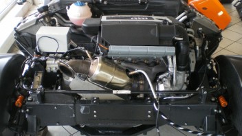

  • So, genug über die schnellen Cats, jetzt kommten wieder die soliden X-Bow‘s:

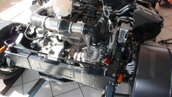

    • Motor raus, sehr übersichtlich sieht’s nun aus, dort im Maschinenraum.

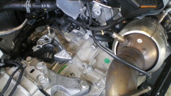

    • Getriebe ab
    • Performance-Kupplung dran
    • Getriebe dran
    • Lichtmaschinenhalter umgebaut, ist ein anderer als beim BHZ, aber dank Baukastensystem VW/Audi alles plug and play
    • Lichtmaschine umgebaut, X-BOW ist 90 A, BHZ ist 140 A und natürlich: schwerer, und davon schleppen wir leider genug mit uns rum. ACHTUNG: wo kommt das Gewicht her?? Der Heckrahmen ist unglaublich massiv, der frisst garantiert den kompletten Carbon-Leichtbau dreimal auf. Das sieht überhaubt nicht nach konstruktivem Leichtbau aus. Auch der Motor ist sackschwer, vor allem haben die Krimskrams drangelassen, den der KTM nicht braucht: Streben, Halter, Bolzen, … was soll das?? Haben einfach den Motor aus dem Audi-Regal genommen und fertig.

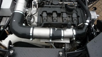

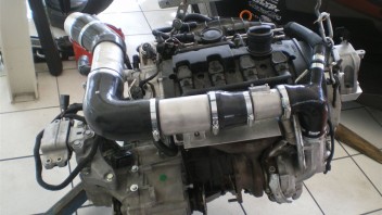

  • Bergfest ist erreicht!
    • Motor komplettiert (div. Schläuche, Schellen, Pumpen) und neben den X-Bow gestellt, die beiden sollen sich schon einmal kennenlernen!

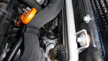

    • Backdraft Intake montiert
    • neue Hochdruckpumpe montiert

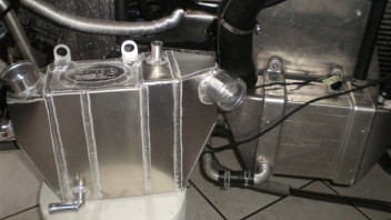

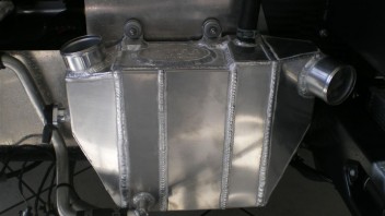

    • Forge LLK eingebaut, dafür Rückwand gelöst und die Halteschrauben neu genietet, rd. 5 cm höher nun
  • Das habe ich mich auch gefragt, lt. Backdraft ja, aber ich bin mir sicher wenn man einen gewissen Qualitätsstandart hat, lass es, zumal der Mehraufwand minimal sein wird. Wenn Verkleidungen und Unterboden ab sind, dann dauert Moter Ein - Ausbau 4 Std. max., der Minderaufwand bei der LLK - Montage mind. 1,5 Std., die Halter sind M6 Schrauben auf einer Platte, von hinten durch ein Aluschott genietet. Du siehst ja wie eng das dort ist auf meinem Foto, und wenn er eh draußen ist, warum .....!
  • Heute Restarbeiten:
    • Auspuff + Katersatzrohr montiert
    • Heckanbauteile (Rückleuten, Spoiler) montiert
    • Kupplung entlüftet
    • Gelenkwellen / Drehmomentstütze festschrauben
    • Kühler entlüften
    Auto läuft auf den ersten „Schlüssel“-Dreh. Das fehlende Zweimassenschwungrad hat keinerlei Auswirkungen auf die Getriebegeräusche, man hört keinen Unterschied! Der Motor dreht erheblich leichter und schneller hoch. Das Katersatzrohr hat im Stand keinerlei Auswirkungen auf die Lautstärke, aber auch nur dort, bei Schub wird es doch in Verbindung mit dem Sportauspuff recht kräftig.
    Der „Mechanische Umbau“ ist hiermit erledigt. Unterboden und Verkleidungen habe ich nicht montieren lassen, jetzt kommt er erst einmal auf die Rolle!
