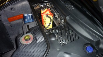

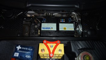

  • Ich habe dieser Tage in meinen Boxster eine 20 Ah Lithium Leichtbatterie eingebaut, und möchte euch das Ergebniss zeigen. Eventuell hat ja der eine oder andere von euch auch Interesse an so einem Teil.
    Zu den Fakten:
    Meine alte Batterie (Varta 70 Ah) wog 18,40 kg. Die 20 Ah Lithium Variante hat inklusive der optionalen Halterung gerade mal 4,70 kg (ca 3,60 kg ohne Halterung).
    Gespart wurden also in meinen Fall 13,70 kg, was ich zu dem Preis sensationell finde.
    Die Batterie kann sowohl in liegender als auch in stehender Position eingebaut werden.
    Der Preis liegt dabei in Regionen, wo man so ein Experiment ruhig mal wagen kann. 145,- für die Batterie, 120,- für die Halterung (optional) und 9 Euro Fracht.
    Weitere Infos zur Batterie gibt es bei Faktor.de.
