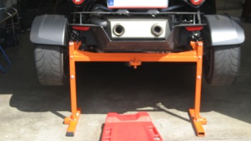

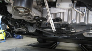

1. Aufbocken des Hinterwagens

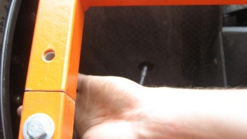

Für einen Ölwechsel reicht es, den X-Bow nur hinten aufzubocken. Bei serienmäßiger Fahrzeughöhe hat der Wagen vorne genug Spielraum um nicht aufzusetzen. Sollte das Fahrwerk jedoch tiefer eingestellt sein, wird es eng.
[warnbox]WICHTIG: den KTM-Wagenheber (nicht im Bild zu sehen) wegen der Stabilität leicht SCHRÄG ansetzen, da der Wagen sonst abrutschen kann. Das ist meinem Service-Partner mit ihrem Vorführwagen passiert. Die Folge war ein neues "Muster" im Carbon-Unterboden!!! [/warnbox]

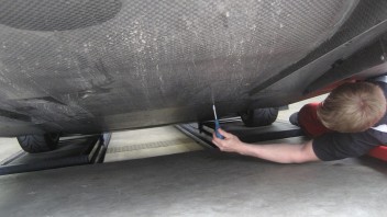

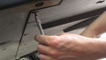

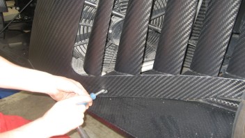

2. Lösen des Unterbodens
[infobox]Die ersten 20 Schrauben kann man alleine lösen. Bei den letzten beiden (unter den Kühlern außen rechts und links) sollte ein 2. Mann den Unterboden mit festhalten, damit das teure Stück nicht runterknallt.[/infobox]

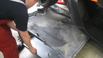

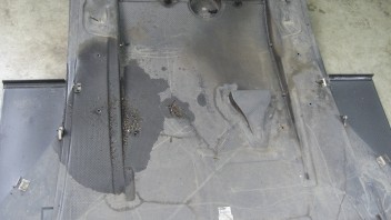

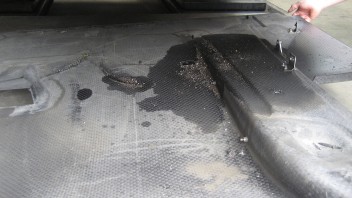

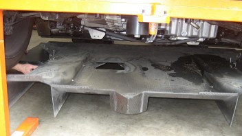

3. Reinigung des Unterbodens
Im Unterboden sammelt sich eine ganze Menge Schmutz an, den kann man bei dieser Gelegenheit auch gleich entfernen.

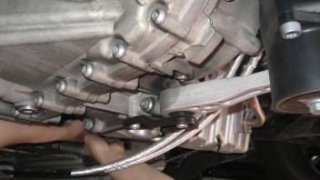

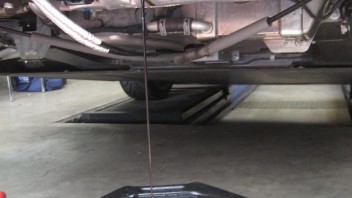

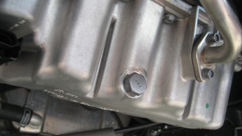

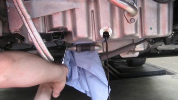

4. Altes Öl ablassen
Ölfilter:
Bevor der Ölfilter gelöst wird, einen Lappen davor befestigen, das vermeidet eine größere Sauerei...

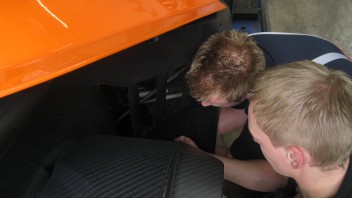

6. Unterboden befestigen
Hier braucht man wieder einen 2. Mann. Die beiden zuletzt gelösten äußeren Schrauben als erstes befestigen.

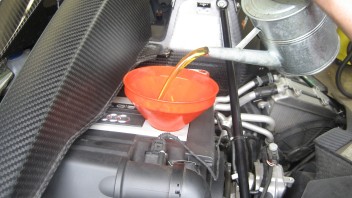

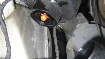

7. Neues Öl nachfüllen
Rechtes Blade lösen, 4,5 Liter 5W30 nachfüllen, Motor starten & stoppen, Ölstand kontrollieren (sollte etwas unter Maximum liegen) und dann läuft wieder alles wie geschmiert.
