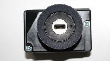

    Mein Problem ist, dass ich den Zündschlüssel nicht mehr aus dem Zündschloss ziehen kann, er steckt fest. Egal aus welcher Position ich es versuche - der Schlüssel lässt sich so wie es sein soll im Schloss drehen - erst lässt sich nicht herausziehen.

  • Ich glaube, dass ist ein "Sicherheitsfeature" von KTM. Wenn die Starterbatterie leer ist, entriegelt die Zündschlüsselsicherung im Zündschluss nicht mehr. Sobald Du die Batterie wieder an Storom legst, kriegst Du auch den Schlüssel wieder. Sollte die Beifahrerfußstütze nch montiert sein (dahinter verstekct sich ja die Batterie), dann ist es allerdings schon ein ziemliches Gefummel, bis Du diese am Zündschlüssel vorbei hat.
  • Am Zündschloß müsste ein kleiner Knopf zum entriegeln des Schlüssel bei leeerer Batterie sein, musst mit nem Kugelschreiber oder so drücken.

  • Ich hatte dies auch schon mal mit dem Schlüssel. Blöde war, dass man den schwarzen Fussteil Fahrerseite wegen dem nun steckendem Schlüssel nicht mehr herausbringt. Dahinter steckt ja die Batterie! Ich habe diesen Resetknopf damals nicht gefunden und musste den Schlüssel abbrechen. Sobald wieder genügend Strom da ist kann der Schlüssel wieder entnommen werden. Oder eben dann die Restteile davon.
    Muss ich mal nachschauen wo sich dieser Knopf versteckt.
